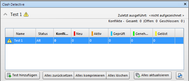

Gruppe Tests
Die erweiterbare Gruppe Tests ermöglicht es Ihnen, Konflikttests und Konfliktergebnisse zu verwalten, und kann von allen Registerkarten Clash Detective angezeigt werden, indem auf die Schaltfläche zum Erweitern geklickt wird. Alle derzeit eingerichteten Konflikttests werden in Tabellenform angezeigt, sowie eine Zusammenfassung der Status aller Konflikttests.
Anmerkung: Wenn keine Tests definiert wurden, werden die Schaltflächen Test hinzufügen und Konflikttests importieren oben im Fenster Clash Detective angezeigt.
Wenn Sie in der Gruppe Tests auf einen Test klicken, werden die relevanten Informationen für diesen Test auf verschiedenen Clash Detective-Registerkarten angezeigt. Mit den Bildlaufleisten rechts und unten auf der Registerkarte gehen Sie die Konflikttests durch.
Anmerkung: Eine Zusammenfassung des aktuell ausgewählten Konflikttests wird stets oben im Clash Detective-Fenster angezeigt. Die Gesamtzahl der im Test aufgeführten Konflikte wird zusammen mit Details zu geöffneten (Neu, Aktiv, Überprüft) und geschlossenen (Bestätigt, Gelöst) Konflikten behoben. Wenn ein Konflikttest seit seiner Einrichtung in irgendeiner Weise geändert wurde (indem z. B. eine Option geändert oder die neueste Version des Modells geladen wurde), bedeutet dies, dass die Ergebnisse unter Umständen nicht das aktuelle Modell oder die aktuellen Einstellungen wiedergeben. In diesem Fall wird eine Warnung angezeigt . Wenn Sie mit der rechten Maustaste auf dieses Symbol klicken, können Sie den Test erneut ausführen.
Sie können auch die Sortierreihenfolge der Konflikttests ändern. Dazu klicken Sie auf die Überschrift der gewünschten Spalte. Auf diese Weise wird die Sortierreihenfolge zwischen aufsteigend und absteigend umgeschaltet.
