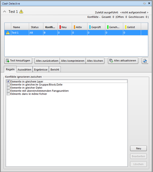

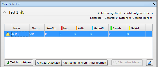

Zusammenfassung der Konflikte
Eine Zusammenfassung des aktuell ausgewählten Konflikttests wird stets oben im Clash Detective-Fenster angezeigt. Die Gesamtzahl der im Test aufgeführten Konflikte wird zusammen mit Details zu geöffneten (Neu, Aktiv, Überprüft) und geschlossenen (Bestätigt, Gelöst) Konflikten behoben. Wenn ein Konflikttest seit seiner Einrichtung in irgendeiner Weise geändert wurde (indem z. B. eine Option geändert oder die neueste Version des Modells geladen wurde), bedeutet dies, dass die Ergebnisse unter Umständen nicht das aktuelle Modell oder die aktuellen Einstellungen wiedergeben. In diesem Fall wird eine Warnung angezeigt . Wenn Sie mit der rechten Maustaste auf dieses Symbol klicken, können Sie den Test erneut ausführen.
Die erweiterbare Gruppe Tests ist von allen Registerkarten des fixierbaren Fensters Clash Detective verfügbar und zeigt Übersichtsinformationen zu jedem der angezeigten Konflikttests an. Dazu gehört die Gesamtzahl der Konflikte in den einzelnen Tests sowie die Anzahl der Konflikte für die einzelnen aufgeführten Konfliktstatusmöglichkeiten.
Anmerkung: Wenn keine Tests definiert wurden, werden die Schaltflächen Test hinzufügen und Konflikttests importieren oben im Fenster Clash Detective angezeigt.
