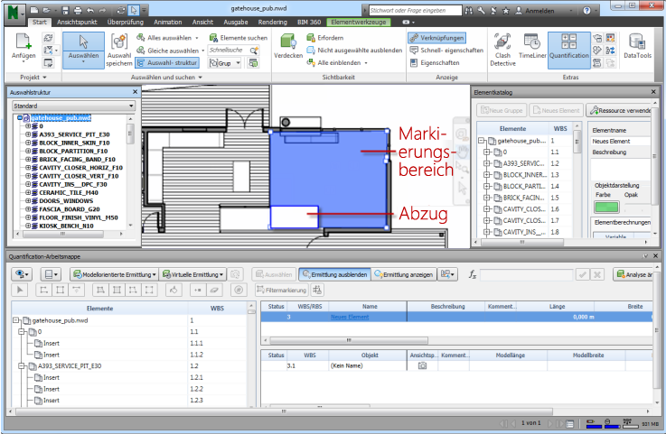

Schneiden von Geometrieteilen mit der Abzug-Funktion. Wenn Sie ein Werkzeug für Abzug zeichnen, schließen Sie damit einen Teil eines vorhandenen Flächen-Objekts aus. Werkzeuge für Abzüge sind nützlich, wenn Sie beispielsweise eine Fußbodenfläche markiert haben, einen Teil dieses Bereichs wie z. B. den Flur jedoch von der Markierung ausschließen möchten. Die Abzugsfläche für den Flur wird dann in der Quantifizierungsarbeitsmappe von der Fußbodenfläche "subtrahiert".
Sie können auch einen oder mehrere Abzüge innerhalb eines Flächen-Objekts zeichnen. Ein Werkzeug für Abzug kann entweder innerhalb eines vorhandenen Flächen-Objekts gezeichnet werden, oder es kann die Geometrie eines oder mehrerer Flächen-Objekte schneiden. Das Werkzeug für Abzug ist immer ein geschlossenes Polygon, das als weiße Fläche auf dem Arbeitsblatt angezeigt wird.
