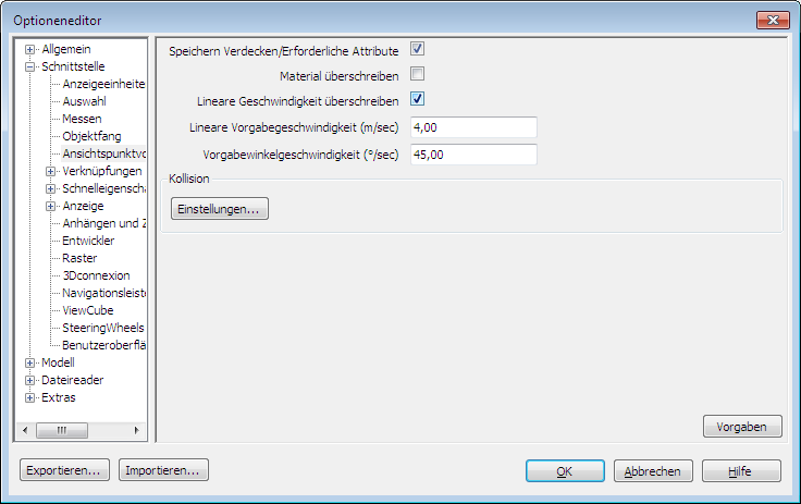

  1. Klicken Sie auf die Anwendungsschaltfläche Optionen.
  2. Erweitern Sie im Optioneneditor den Knoten Schnittstelle, und klicken Sie auf die Option Ansichtspunktvorgaben.
  3. Aktivieren Sie das Kontrollkästchen Speichern Verdecken/Erforderliche Attribute, wenn die verdeckten und erforderlichen Elemente zusammen mit den Ansichtspunkten gespeichert werden sollen. In diesem Fall sind die Elemente, die beim Speichern des Ansichtspunkts verdeckt waren, beim erneuten Aufrufen des Ansichtspunkts wieder verdeckt. Elemente, die beim Speichern des Ansichtspunkts gezeichnet wurden, werden beim erneuten Aufrufen ebenfalls gezeichnet. Vorgabemäßig ist dieses Kontrollkästchen deaktiviert, da das Speichern dieser Zustandsinformationen für jeden Ansichtspunkt eine relativ große Menge an Speicher erfordert.
    Weitere Informationen zu verdeckten Elementen finden Sie unter Verdecken von Objekten. Weitere Informationen zu erforderlichen Elementen finden Sie unter Festlegen von Objekten als erforderlich.
  4. Aktivieren Sie das Kontrollkästchen Material überschreiben, wenn die Materialüberschreibungen zusammen mit den Ansichtspunkten gespeichert werden sollen. In diesem Fall werden die beim Speichern des Ansichtspunkts eingestellten Materialüberschreibungen, beim erneuten Aufrufen des Ansichtspunkts wiederhergestellt. Vorgabemäßig ist dieses Kontrollkästchen deaktiviert, da das Speichern dieser Zustandsinformationen für jeden Ansichtspunkt eine relativ große Menge an Speicher erfordert.
    Weitere Informationen zum Überschreiben von Materialien finden Sie unter Manipulieren von Objektattributen.
  5. Aktivieren Sie das Kontrollkästchen Lineare Modellgeschwindigkeit überschreiben, um beim Laden eines Modells eine bestimmte Navigationsgeschwindigkeit einzustellen. Andernfalls steht die lineare Navigationsgeschwindigkeit in direktem Zusammenhang mit der Größe des geladenen Modells.
  6. Für die Option Vorgabewinkelgeschwindigkeit kann ein beliebiger Wert in Grad pro Sekunde eingegeben werden. Diese Einstellung wirkt sich auf die Drehgeschwindigkeit der Kamera aus.
  7. Klicken Sie auf OK.
