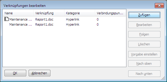

  1. Klicken Sie in der Szenenansicht mit der rechten Maustaste auf die gewünschte Verknüpfung, und wählen Sie Verknüpfung bearbeiten.
  2. Klicken Sie im Dialogfeld Verknüpfungen bearbeiten auf die gewünschte Verknüpfung, und wählen Sie Bearbeiten.
  3. Ändern Sie im Dialogfeld Verknüpfung bearbeiten die Verknüpfung wie gewünscht, und klicken Sie auf OK.
  4. Klicken Sie auf OK, um das Dialogfeld Verknüpfungen bearbeiten zu schließen.
 Multifunktionsleiste:  Registerkarte Elementwerkzeuge Registerkarte Verknüpfungen Verknüpfungen bearbeiten
