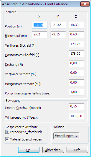

  1. Klicken Sie auf Registerkarte Ansichtspunkt Gruppe Speichern, laden und wiedergeben Dropdown-Liste Aktueller Ansichtspunkt Gespeicherte Ansichtspunkte verwalten.
  2. Klicken Sie im Fenster Gespeicherte Ansichtspunkte mit der rechten Maustaste auf den Ansichtspunkt, den Sie ändern möchten, und klicken Sie auf Bearbeiten.
  3. Verwenden Sie das DialogfeldAnsichtspunkt bearbeiten, um die Attribute des Ansichtspunkts anzupassen.
  4. Klicken Sie auf OK.
