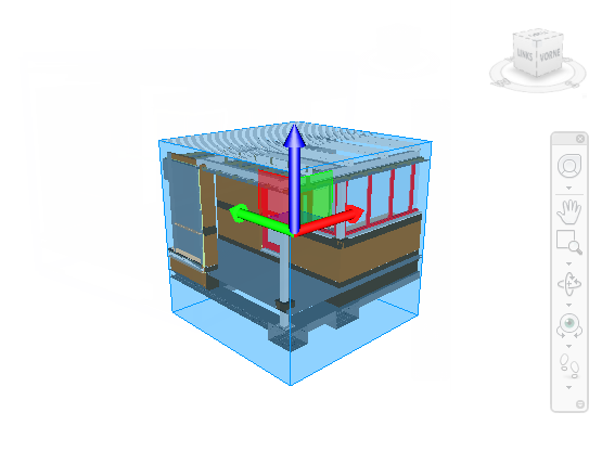

  1. Klicken Sie auf Registerkarte Ansichtspunkt Gruppe Schnittebenen Schnitt aktivieren.
    Autodesk Navisworks öffnet die Registerkarte Schnittwerkzeuge auf der Multifunktionsleiste und zieht in der Szenenansicht eine Schnittebene durch das Modell.
  2. Klicken Sie auf Registerkarte Schnittwerkzeuge Gruppe Modus Bereich.
    Der Bereich wird nun auf dem Bildschirm visuell dargestellt, wobei das Verschieben-Gizmo vorgabemäßig aktiviert ist.
  3. Ziehen Sie das Gizmo, um Ihr Model entlang der Achsen in Schnittbereiche aufzuteilen.
  4. Optional: Klicken Sie auf Registerkarte Schnittwerkzeuge Gruppe Speichern Ansichtspunkt speichern, um den aktuellen geschnittenen Ansichtspunkt zu speichern.
