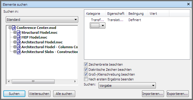

Fenster Elemente suchen
Das Fenster Elemente suchen ist ein fixierbares Fenster für die Suche nach Elementen mit einer gemeinsam Eigenschaft oder Kombination von Eigenschaften.
Der linke Fensterabschnitt enthält die Suchauswahlstruktur mit einer Dropdown-Liste am oberen Rand. Hier können Sie die Ebene des Elements angeben, auf der mit der Suche begonnen werden soll; dies kann eine Datei, ein Layer, ein Exemplar, ein Auswahlsatz usw. sein.
Die Optionen in der Dropdown-Liste entsprechen jenen im Fenster Auswahlstruktur:
Im rechten Fensterbereich geben Sie die Suchanweisungen (bzw. Suchbedingungen) ein. Und über die Schaltflächen können Sie die gewünschten Elemente in Ihrer Szene suchen und Ihre Suchparameter als XML-Dateien importieren und exportieren.
