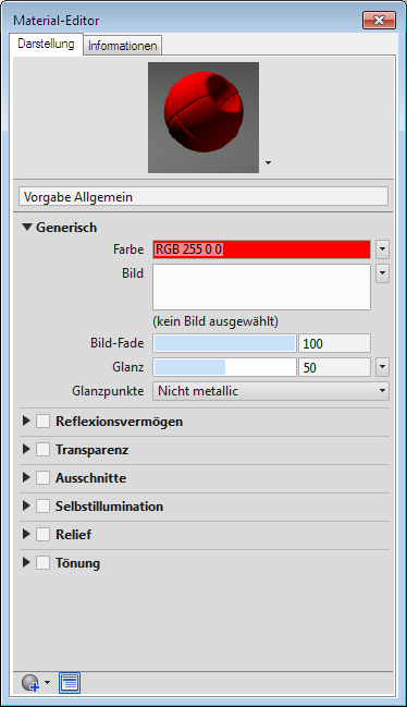

Der Material-Editor
Bearbeiten Sie die auf der Registerkarte Materialien ausgewählten Materialien mit dem Material-Editor.
Um den Material-Editor zu öffnen, doppelklicken Sie in der Gruppe Dokumentmaterialien auf ein Materialmusterfeld.
Die Konfiguration des Material-Editors hängt von der Art des ausgewählten Materials ab.
Registerkarte Darstellung
Enthält die Steuerelemente zur Bearbeitung der Materialeigenschaften
Materialvorschau und Optionen in der Dropdown-Liste
Zeigt eine Voransicht des ausgewählten Materials und enthält Optionen zum Ändern von Form und Renderqualität der Miniaturvoransicht
Name
Gibt den Namen des Materials an
Material-Browser
Blendet das Fenster Autodesk-Rendering ein oder aus
Erstellen von Materialien
Erstellt oder dupliziert das Material
Registerkarte Informationen
Enthält alle Steuerelemente zum Bearbeiten und Anzeigen von Materialdaten
Informationen
Gibt die allgemeine Beschreibung des Materials an
  • Name Gibt den Materialnamen an
  • Beschreibung Enthält die Beschreibung des Materials
  • Stichwörter. Stellt Stichwörter oder Beschriftungen für das Material bereit Die Stichwörter werden zum Suchen und Filtern von Materialien auf der Registerkarte Materialien verwendet.
Info
Zeigt den Typ, die Version und die Position des Materials an
Textur-Pfade
Zeigt den Dateipfad der Textur-Dateien, die mit dem Material verknüpft sind
