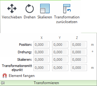

Anpassen von Position und Größe der Schnittebenen bzw. des Schnittbereichs
Die Registerkarte Schnittwerkzeuge, Gruppe Transformation enthält Werkzeuge, mit denen Sie Position und Größe der Schnittebenen oder Schnittbereiche anpassen können, um sich bei der Überprüfung auf bestimmte, eingeschränkte Bereiche des Modells zu konzentrieren. Sie können manuell mit den Gizmos Verschieben, Drehen und Skalieren arbeiten oder numerische Werte in die bereitgestellten Felder eingeben.
Mit der Option Auswahl anpassen auf der Multifunktionsleiste können Sie die Grenzwerte für die Bewegung der Schnittebenen bzw. Schnittbereiche basierend auf den ausgewählten Objekten festlegen. Um diese Funktion zu verwenden, wählen Sie die gewünschten Objekte in der Szenenansicht oder der Auswahlstruktur aus und klicken auf Auswahl anpassen . Je nach Schnittmodus werden die aktiven Schnittebenen oder Schnittbereiche an die Umgrenzung der aktuellen Auswahl bewegt.
