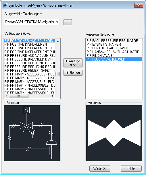

Dialogfeld Symbole hinzufügen - Symbole auswählen (Symbol)
Zeigt eine Liste der ausgewählten Zeichnungen an und listet die verfügbaren Symbole oder Blöcke in jeder Zeichnung auf. Sie können eine Liste mit Symbolen erstellen und diese Klassendefinitionen zuweisen.
Ausgewählte Zeichnungen
Zeigt die Zeichnungen an, die die Symbole enthalten, die Sie hinzufügen möchten.
Verfügbare Blöcke
Zeigt eine Liste der in der ausgewählten Zeichnung enthaltenen Blöcke an.
Ausgewählte Blöcke
Listet die ausgewählten Blöcke auf.
Hinzufügen
Fügt einen oder mehrere Blöcke zur Liste Ausgewählte Blöcke hinzu.
Entfernen
Entfernt einen oder mehrere Blöcke aus der Liste Ausgewählte Blöcke.
Voransicht (beide)
Zeigt den ausgewählten Block an.
