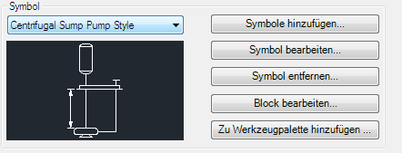

Symbol (Stammverzeichnisknoten P&ID-Klassendefinitionen)
Zeigt die für die ausgewählte Komponentendefinition verfügbaren Symbole an.
Dropdown-Liste Symbol
Zeigt die Namen der für die ausgewählte P&ID-Komponentendefinition verfügbaren Symbole an.
Symbole hinzufügen
Zeigt das Dialogfeld Symbole hinzufügen - Symbole auswählen an, in dem Sie eine oder mehrere Zeichnungen mit Symbolen öffnen und die Symbole auswählen können, die Sie hinzufügen möchten. Wenn Sie mehrere Symbole hinzugefügt haben, können Sie diese Klassendefinitionen zuweisen.
Symbol bearbeiten
Ruft das Dialogfeld Symboleinstellungen auf, in dem Sie die Einstellungen eines Symbols bearbeiten können.
Symbol entfernen
Löscht das ausgewählte Symbol.
Block bearbeiten
Zeigt den Blockeditor von AutoCAD an, in dem Sie den Block und seine Attribute bearbeiten können.
Zu Werkzeugpalette hinzufügen
Fügt das neue Werkzeug zur aktiven Werkzeugpalette hinzu.
