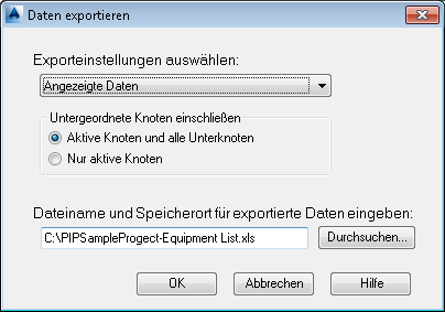

Exportiert die Daten des aktuellen Projekts oder der aktuellen Zeichnung in eine Microsoft® Excel-Arbeitsmappe oder in Dateien mit kommagetrennten Werten (CSV).
Werkzeugkasten: Datenmanager
mit rechter Maustaste auf einen Datenknoten klicken
Exportieren
Listet die verfügbaren Exporteinstellungen für das Projekt auf.
Der Vorgabewert ist Angezeigte Daten, was den aktuell in der Datenansicht des Datenmanagers angezeigten Daten entspricht. Projektadministratoren können unter Projektkonfiguration
Export- und Importeinstellungen benutzerdefinierte Einstellungen konfigurieren.
Angezeigte Daten sind nur für angepasste oder nach Bereichen angeordnete Datenmanageransichten verfügbar.
Gibt an, ob Unterknoten in einen Export einbezogen werden.
Der Export schließt den ausgewählten Knoten und alle seine Unterknoten ein.
Der Export schließt nur den aktiven Knoten ein.
Zeigt den Dateinamen und -pfad an, die während des Exports verwendet werden. Schlägt einen Vorgabe-Dateipfad und -Dateinamen vor, den Sie übernehmen oder ändern können.
Klicken Sie auf Durchsuchen, um das Dialogfeld Exportieren nach zu öffnen, in dem Sie einen neuen Ordner, einen neuen Dateinamen und das Ausgabeformat für die exportierten Dateien wählen können.
