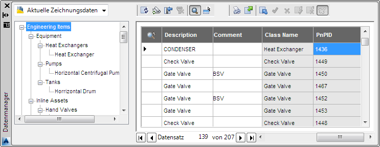

Zeigt Daten an, die angesehen, geändert, exportiert und importiert werden können.
Finden
Multifunktionsleiste: Klicken Sie auf Registerkarte Start
Gruppe Projekt
Datenmanager.
Flyout Berichte
Datenmanager oder Berichte.
Befehlseingabe:
DATAMANAGER

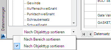

In einer Strukturansicht auf der linken Seite des Datenmanagers werden Objektansichten, benutzerdefinierte Ansichten oder Berichte angezeigt. In der Datenansicht auf der rechten Seite werden Eigenschaften der ausgewählten Ansicht oder des ausgewählten Berichts angezeigt.
Sie können die Art und Weise, wie die Strukturansicht organisiert ist, ändern, indem Sie einen Bereichs- oder Objekttyp wählen.
Die nachfolgend aufgeführten Optionen werden angezeigt, wenn Sie mit der rechten Maustaste auf einen Knoten in der Strukturansicht des Datenmanagers klicken. Je nachdem, ob Sie Projekt- oder Zeichnungsdaten, Projektberichte oder angepasste Ansichten anzeigen, stehen unterschiedliche Optionen zur Verfügung.

Die nachfolgend aufgeführten Optionen werden angezeigt, wenn Sie mit der rechten Maustaste in der Datentabelle des Datenmanagers klicken.
| Menüoption | Beschreibung |
| Ausschneiden | Schneidet den Inhalt der ausgewählten Felder aus und kopiert sie in die Zwischenablage. |
| Kopieren | Kopiert den Inhalt der ausgewählten Felder in die Zwischenablage. |
| Einfügen | Fügt die Feldinhalte aus der Zwischenablage in die ausgewählten Felder ein. |
| Zoom | Zoomt auf die Komponente oder die Linie in der Zeichnung, die der ausgewählten Zeile in der Datenansicht entspricht. |
| Nach Auswahl filtern | Zeigt nur Elemente an, die dem Filterausdruck entsprechen. |
| Unter Ausschluss der Auswahl filtern | Zeigt nur Elemente an, die dem Filterausdruck nicht entsprechen. |
| Filtern nach: | Ermöglicht die Filterung von Elementen, die in der Datentabelle angezeigt werden, nach bestimmten Kriterien, unter anderem nach Wertebereichen. |
| Filter entfernen | Entfernt alle aktuellen Filter der Datentabelle. |
Stellt mehrere Schaltflächen zur Verfügung, mit denen unter anderem Daten importiert und exportiert werden, anstehende Änderungen akzeptiert oder zurückgewiesen werden oder auf einzelne Komponenten gezoomt werden kann.
