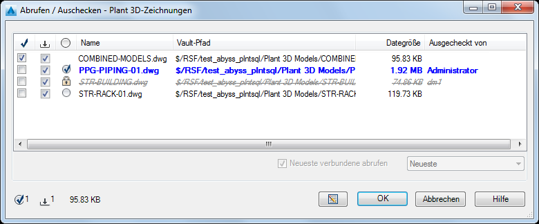

Sie können eine Datei aus dem Vault herunterladen und auschecken.
Wenn Sie eine Datei abrufen oder auschecken, die auf andere Zeichnungsdateien (Xref) verweist, werden die referenzierten Zeichnungen dem Dialogfeld Auschecken hinzugefügt und automatisch heruntergeladen (Beispiel: wenn Sie die Datei combined-models.dwg auschecken, werden die drei zusätzlichen Dateien, auf die sie verweist, der Liste hinzugefügt).
Zugehörige Dateien werden automatisch heruntergeladen, wenn Sie eine Datei aus dem Projektmanager abrufen oder auschecken. Zugehörige Dateien werden nicht berücksichtigt, wenn Sie einen Ordner aus dem Projektmanager abrufen oder auschecken.
Wählt eine Datei aus, die ausgecheckt werden soll.
klicken Sie auf das Häkchensymbol im Tabellenkopf, um das Auschecken für alle Dateien zu aktivieren oder zu deaktivieren.
Zeigt das Symbol für den Vault-Dateistatus an. Wird kein Symbol angezeigt, befindet sich die Datei nicht im lokalen Arbeitsbereich.
Gibt die abzurufende Version einer Datei an. Nur aktiv, wenn eine einzelne Datei aus dem Projektmanager abgerufen wird. Aktuelle Version ist Standard.
Diese Option ist verfügbar, wenn Sie eine einzelne Datei aus dem Projektmanager abrufen oder auschecken. Sie ist nicht aktiviert, wenn Sie einen Ordner oder das gesamte Projekt (Stammordner) abrufen oder auschecken.
Zeigt die Anzahl der Dateien, die ausgecheckt werden sollen, und die Anzahl der Dateien, die heruntergeladen werden sollen, an. Dateien, die im lokalen Arbeitsbereich auf dem neuesten Stand sind, werden nicht gezählt und nicht heruntergeladen.
Gibt Vault-Kommentare für das Einchecken an.
