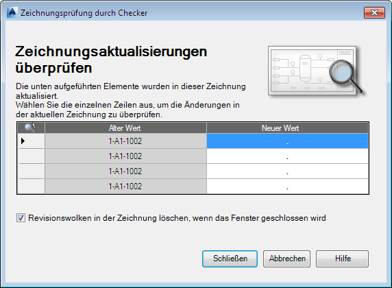

Befehlseingabe: plantdrawingchecker
Multifunktionsleiste: Registerkarte Start
Gruppe Validieren
Zeichnungs-Checker
In der Tabelle werden die Unterschiede der Text- oder Beschriftungswerte aufgelistet, die vom Zeichnungs-Checker gefunden wurden. Wenn Sie eine Zeile auswählen, wird der aktualisierte Text in der aktuellen Zeichnung vergrößert dargestellt und in einer Revisionswolke angezeigt.
Löscht die Revisionswolken, wenn Sie auf Schließen klicken.
