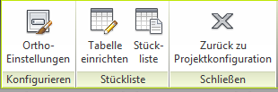

Sie können in der Tabelleneinrichtung die Spalten für Gruppierung und Eigenschaften festlegen. Sie können auch festlegen, ob Schnittlisten enthalten sein sollen.
Orthogonale Einstellungen, einschließlich neuer Einstellungen für Stücklistentabellen, werden im Projektordner Orthos\Styles gespeichert. Sie können diese Einstellungen freigeben, indem Sie den Stilordner in ein anderes Projekt kopieren.
Die Einrichtung von Ortho-Stücklisten ähnelt bezüglich Tabellenspalten und Gruppierung der Einrichtung von isometrischen Stücklisten. Wie bei einer ISO-Stückliste kann die Tabelleneinrichtung mit dem Schriftfeld gespeichert werden.
