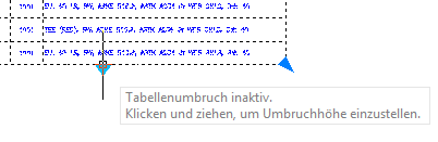

So teilen (brechen) Sie eine Ortho-Stücklistentabelle
Ortho-Stücklisten werden nicht automatisch in weitere Tabellen oder Zeichnungen aufgeteilt.
- Wählen Sie im orthogonalen Zeichenbereich den äußeren Rand der Ortho-Stücklistentabelle aus. Es werden Tabellengriffe angezeigt.
- Klicken Sie auf den Tabellenumbruch-Griff am unteren Ende der Ortho-Stücklistentabelle.
- Geben Sie eine Bruchstelle an (z. B. oberhalb einer Gruppenkopfzeile). Die Tabelle wird getrennt.
