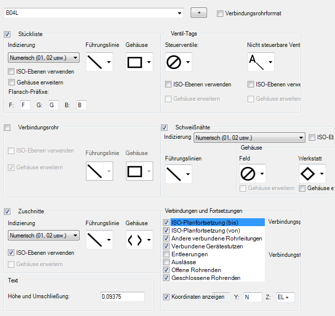

Legt die Formatierung für Beschriftungen in isometrischen Zeichnungen fest.
Zeigt eine Liste der verfügbaren ISO-Stile an.
Gibt an, welche Tabellen über Detailausschnitt-Beschriftungen verfügen.
Gibt an, ob alphabetische oder numerische Nummerierung verwendet wird.
Gibt an, ob eine Führungslinie das Objekt mit der Beschriftung verbindet, mit oder ohne Pfeil. Sie können auswählen, dass keine Führungslinie angezeigt wird.
Legt die Form der Umschließung fest: Kreis, Raute, Sechseck, Rechteck, oval, eckige Klammern, Rautenklammern oder runde Klammern. Sie können auch Keine Umschließung auswählen.
Erweitert Grafiken, um den Beschriftungstext zu umschließen. Einige Umschließungssymbole werden immer erweitert. Wird bei der Verwendung von isometrischen Ebenen ignoriert.
Zeigt Beschriftungen, die in einer standardmäßigen isometrischen Ebene verschoben wurden.
Gibt ein Detailausschnitt-Präfix für Flansche (F), Dichtungen (G) oder Schrauben (B) an.
Gibt den Typ der zu beschriftenden Ventile an, Steuer- und nicht steuerbare Ventile
Gibt den Beschriftungstyp für Steuerventile an. Sie können auch Nicht anzeigen auswählen.
Gibt den Beschriftungstyp für alle anderen Ventile (Nicht-Steuerventile) an.
Gibt an, ob alphabetische oder numerische Nummerierung verwendet wird. Oder Sie verwenden eine Eigenschaft aus dem Modell.
Legt fest, ob alle Schweißnähte, Werkstattschweißnähte oder Baustellenschweißnähte nummeriert werden sollen.
Gibt die Gehäusetypen für Werkstattschweißnähte an.
Gibt die Gehäusetypen für Baustellenschweißnähte an.
Gibt die isometrische Texthöhe für Beschriftungen an. Für Umschließungsgrafiken werden diese Symbole entsprechend diesem Wert skaliert.
Gibt an, welche Anschlusskoordinaten für den ausgewählten ISO-Typ angezeigt werden. Folgende Optionen sind verfügbar:
Gibt an, ob Endverbindungs-Beschriftungen auf der ISO-Zeichnung angezeigt werden.
Gibt den Text für die Verbindung an. Geben Sie die Namen der Eigenschaften in eckigen Klammern ein.
Gibt an, ob Koordinaten- und Höheninformationen zur Beschriftung hinzugefügt werden sollen.
Gibt die Präfixe für die X-, Y- und Z-Koordinaten an.
