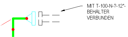

Legt den Text für ISO-Endverbindungsbeschriftungen aus den 3D-Modelleigenschaften fest.
Sie können die Eigenschaften von verbundenen Objekten beschriften, die nicht in ihrer ISO-Zeichnung oder PCF-Datei enthalten sind. Sie können beispielsweise Eigenschaften von einem Gerätestutzen oder einer anderen Rohrleitungsnummer integrieren.
Geben Sie die Verbindungstexteigenschaften an, indem Sie sie in spitze Klammern setzen (z. B.: <Nozzle.Tag> oder <Equipment.PartSizeLongDesc>). Sie können die Eigenschaften von P3dLineGroup-, Zeichnungs-, Projekt-, Rohr-, Apparate-, EngineeringItems- und Stutzenklassen verwenden.
Für verbundene Apparatestutzen können Sie die Eigenschaften von Apparaten festlegen. Beispiel: <Equipment.Tag>-<Nozzle.Tag>-<Nozzle.Size>$<Equipment.PartSizeLongDesc> wird T-100-N-?-12"$VESSEL.
