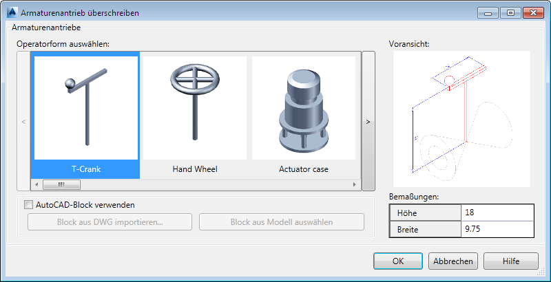

Gibt einen Armaturenantrieb an.
 Multifunktionsleiste: Palette Eigenschaften
 Multifunktionsleiste: Palette Eigenschaften  Teileigenschaften
 Teileigenschaften  Armaturenantrieb
Armaturenantrieb Antrieb
Antrieb
Sie können einen anderen Antrieb angeben, nachdem die Armatur im 3D-Modell platziert wurde. Es ist nicht notwendig, den Antrieb zu einer Rohrklasse oder einem Katalog hinzuzufügen.
Gibt eine parametrische Form für den Antrieb an
Gibt eine Zeichnung an und zeigt das Dialogfeld Blockdefinition auswählen an.
Sie können nach der Verwendung von PLANTPARTCONVERT Blöcke aus einer Zeichnung importieren.
Wählt eine Blockreferenz im Modell aus.
