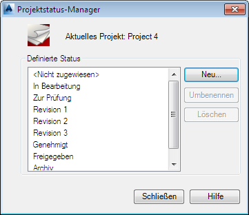

Konfiguriert den Bearbeitungsverlauf-Bericht.
Zeigt den Namen des aktuellen Projekts an.
Listet die Status auf, die für das aktuelle Projekt definiert wurden. Sie können in diesem Dialogfeld Status zur Liste hinzufügen, umbenennen und von der Liste entfernen. Die standardmäßige Statusliste enthält folgende Einträge:
Zeigt das Dialogfeld Neuer Status an, in dem Sie einen neuen Status einrichten können, der im Bearbeitungsverlauf-Bericht verwendet werden soll.
Aktiviert ein Direktbearbeitungs-Textfeld, in dem Sie einen anderen Namen für den Status eingeben können.
Entfernt den ausgewählten Status aus der Liste.
