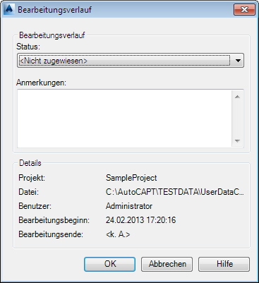

Zeigt ein Formular an, in dem der Status und die Anmerkungen für die aktuelle Bearbeitungssitzung eingegeben werden können.
Dieses Dialogfeld wird, je nach Projekteinstellungen, automatisch angezeigt, wenn eine Projektzeichnung zum Bearbeiten geöffnet oder geschlossen wird.
Hält den aktuellen Projektstatus fest.
Legt den Status der aktuellen Bearbeitungssitzung mithilfe einer Liste fest, die im Projektstatus-Manager konfiguriert wurde.
Bietet eine Möglichkeit zum Eingeben von Anmerkungen über die aktuelle Bearbeitungssitzung.
Zeigt schreibgeschützte Details zur ausgewählten Projektzeichnung an.
Zeigt den Namen des aktuellen Projekts an.
Zeigt den Namen der aktuellen Zeichnungsdatei an.
Zeigt den Benutzernamen der Person an, die die Zeichnung zum Bearbeiten geöffnet hat.
Zeigt das Datum und die Uhrzeit an, zu der die Zeichnung im Projektmanager geöffnet wurde.
Zeigt das Datum und die Uhrzeit an, zu der die Zeichnung im Projektmanager gespeichert wurde.
