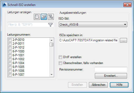

Erstellt eine schnelle isometrische Zeichnung aus einem Auswahlsatz oder aus Leitungsnummern.
Schnell-ISOs können aus Leitungsnummern oder durch Auswählen von Objekten im 3D-Modell erstellt werden. Wenn Sie einen Auswahlsatz verwenden, lautet der Name der Ausgabezeichnung UserDefinedLine.
Gibt den Auswahlsatz an, aus dem die Schnell-ISO erstellt wird. Wenn Sie einen Auswahlsatz verwenden, lautet der Name der Ausgabezeichnung UserDefinedLine.
Ändert den Auswahlsatz oder trifft eine Auswahl nach Leitungsnummer.
Listet Leitungsnummern auf, die in der Zeichnung vorhanden sind.
Listet alle Leitungsnummern im Projekt auf.
Listet Leitungsnummern im aktuellen Auswahlsatz auf.
Gibt die isometrischen Ausgabeeinstellungen an:
Gibt den zu verwendenden ISO-Stil an. Sie können ISO-Stile in der Projektkonfiguration erstellen und ändern.
Gibt den Ordner an, in dem isometrische Zeichnungen erstellt werden.
Gibt an, ob eine DWF für die isometrische Ansicht erstellt werden soll.
Wenn aktiviert, werden vorhandene isometrische Zeichnungen mit demselben Namen überschrieben. Wenn deaktiviert, werden neue isometrische Zeichnungen umbenannt.
Legt die Revisionsnummer fest, die im Schriftfeld angezeigt werden kann.
Zeigt das Dialogfeld Optionen für erweiterte ISO-Erstellung an.
