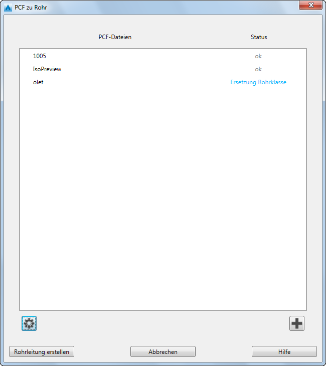

So importieren Sie eine PCF-Datei in das 3D-Modell
  1. Klicken Sie in der Multifunktionsleiste auf die Registerkarte Start Gruppe Teileeinfügung PCF zu Rohr.
  2. Geben Sie eine oder mehrere zu importierende PCF-Dateien an (z. B. \Isometric\Live Preview\Sample PCF\SampleIsoPreview.pcf), und klicken Sie auf Öffnen. Das Dialogfeld PCF zu Rohr wird angezeigt.
  3. Wenn Rohrklasse nicht verfügbar in der Spalte Status angezeigt wird, führen Sie die folgenden Schritte durch:
    • Klicken Sie auf die Schaltfläche Einstellungen. Das Dialogfeld Einstellungen PCF zu Rohr wird angezeigt.
    • Klicken Sie in der Spalte Plant 3D-Rohrklassen auf eine Projektrohrklasse, die der PCF-Rohrklasse entspricht.
    • Wiederholen Sie diesen Vorgang, bis alle Plant 3D-Rohrklassen zugewiesen sind.
      Anmerkung: Die Platzhalter-Rohrklasse wird für alle nicht zugeordneten PCF-Rohrklassen verwendet (Rohrklasse nicht verfügbar).
    • Klicken Sie auf "OK".
    • Wenn Sie eine PCF-Datei, die keiner Projektrohrklasse zugeordnet werden konnte, nicht importieren möchten, klicken Sie auf die Schaltfläche Entfernen.
  4. Klicken Sie auf Rohrleitung erstellen.
Beispielsweise fügt die in der Live-Vorschau verwendete PCF-Datei dem Modell Rohre, Formstücke und Ventile hinzu.
