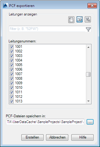

Wählt Leitungen aus, die in eine exportierte Rohrleitungskomponenten-Datei (Piping Component File, PCF) aufgenommen werden sollen.
  Listet Leitungsnummern auf, die in der Zeichnung vorhanden sind.
  Listet alle Leitungsnummern im Projekt auf.
  Listet Leitungsnummern im aktuellen Auswahlsatz auf.
Legt die in die isometrische Zeichnung oder in die PCF-Datei aufzunehmenden Leitungen fest.
Gibt den Ordner für den Export der PCF-Dateien an.
