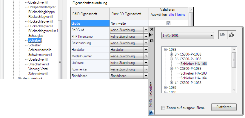

Sie können die vorgabemäßige Zuordnung von P&ID- und Plant 3D-Klassen und -Eigenschaften anpassen. Die P&ID-Linienliste zeigt diese Zuordnungen an und ermöglicht Konstrukteuren die Erstellung von 3D-Modellen mit minimaler Dateneingabe.
Einige Plant 3D-Eigenschaften basieren auf der Rohrklasse und sind daher für das Mapping nicht verfügbar. Im Fenster P&ID-Mapping sind rohrklassenbasierte Eigenschaften unter 3D-Klassen, Eigenschaften-Mapping mit einem Sternchen (*) markiert. Sie sind nur zur Validierung verfügbar.
Sie können eine P&ID-Klasse einer oder mehreren Plant 3D-Klassen zuordnen. Im vorgegebenen Mapping-Schema ist beispielsweise die P&ID-Klasse Behälter den Plant 3D-Klassen Behälter und Tank (Behälter) zugeordnet.
