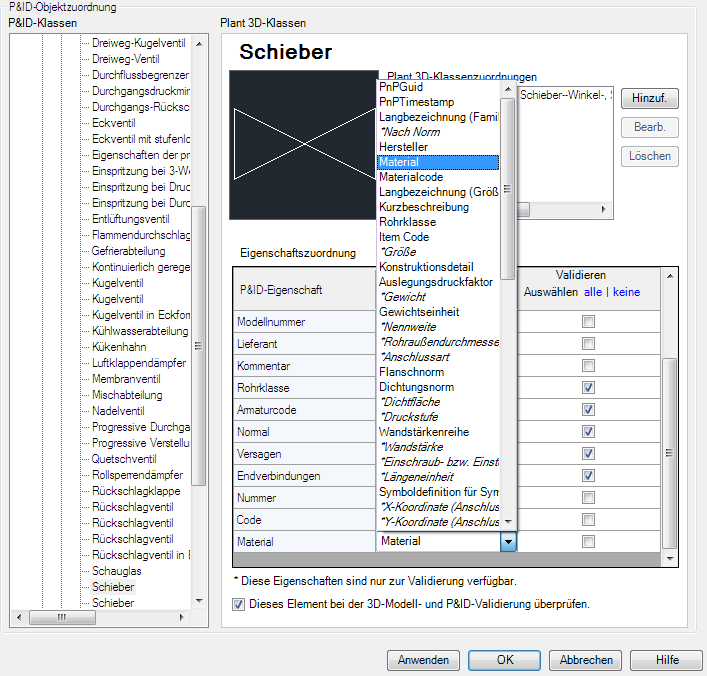

Wenn eine neue P&ID-Eigenschaft während eines Projekts hinzugefügt wird, können Sie sie einer entsprechenden Plant 3D-Eigenschaft zuordnen.
- Erweitern Sie in der Projektkonfiguration-Strukturansicht die Plant 3D-DWG-Einstellungen. Klicken Sie auf P&ID-Objekt-Zuordnung.
- Erweitern Sie im Fenster P&ID-Objekt-Zuordnung unter P&ID-Klassen die Struktur und klicken Sie auf das P&ID-Objekt, zu dem Sie eine Eigenschaft hinzugefügt haben (beispielsweise Armatur).
- Führen Sie unter Plant 3D-Klassen in der Tabelle Eigenschaften-Mapping die folgenden Schritte durch: - Suchen Sie in der Spalte P&ID-Eigenschaft die Eigenschaft, die Sie hinzugefügt haben (beispielsweise Material).
- Klicken Sie in der Spalte Plant 3D-Eigenschaft in der Dropdown-Liste auf die entsprechende 3D-Eigenschaft (beispielsweise Material).
