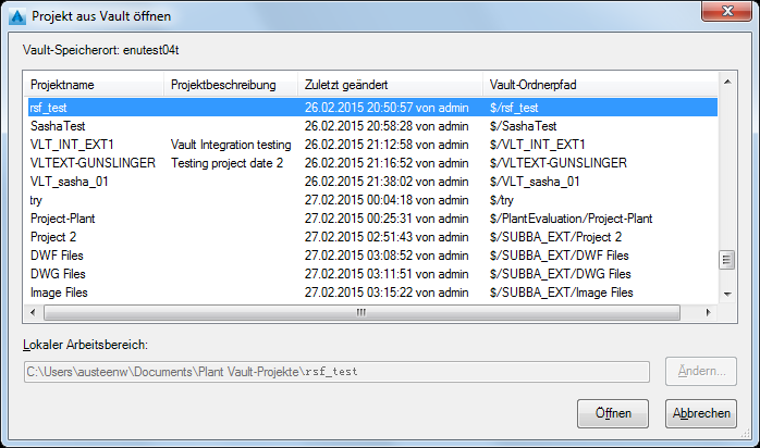

  1. Klicken Sie bei einem geöffneten Projekt in der Projektmanager-Strukturansicht mit der rechten Maustaste auf den aktuellen Projektnamen. Klicken Sie auf Projekt schließen.
  2. Klicken Sie in der Liste Aktuelles Projekt auf Aus Vault öffnen.
  3. Wenn Sie derzeit nicht bei einem Vault angemeldet sind, wird das Dialogfeld Anmelden angezeigt. Geben Sie Ihre Anmeldedaten ein, und klicken Sie auf OK.
  4. Wenn Sie das Projekt zum ersten Mal geöffnet haben, geben Sie den Arbeitsordner an. Sie können einen Arbeitsordner nur angeben, wenn Sie ein Projekt zum ersten Mal öffnen.
    Anmerkung: Um mehrfache Anmeldungen beim Tresor über einen einzelnen Computer zu unterstützen, klicken Sie auf Ändern, und legen Sie den lokalen Arbeitsbereichsordner fest. Sie können zum Beispiel .\Dokumente\Plant Vault Projects_Admin\Projektname für die Administratoranmeldung festlegen und den Vorgabeordner für eine andere Tresoranmeldung verwenden. Die Änderung wird übernommen, wenn Sie ein Projekt erstmalig öffnen (für jede Tresoranmeldung).
  5. Klicken Sie auf Öffnen.
