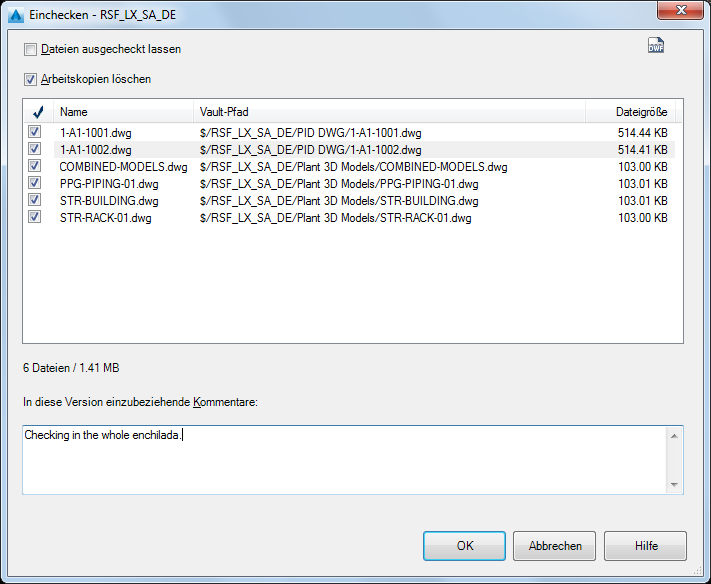

 So checken Sie eine Vault-Projektzeichnungsdatei ein
- Klicken Sie in der Strukturansicht des Projektmanagers mit der rechten Maustaste auf eine Zeichnung. Klicken Sie auf Vault > Einchecken.
-  Das Dialogfeld Einchecken wird angezeigt.
- Wenn die Zeichnung, die Sie einchecken, Referenzen zu anderen Dateien enthält (Vault-bezogene Dateien), können Sie die Spalte Einchecken für zusätzliche Zeichnungen auswählen.
- Klicken Sie auf "OK".

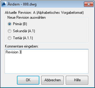

 So legen Sie eine Dateirevision in einem Vault-Projekt fest
 Sie können die Revision von eingecheckten Dateien festlegen.
- Klicken Sie in der Strukturansicht des Projektmanagers mit der rechten Maustaste auf eine Zeichnung. Klicken Sie auf Vault > Neue Revision.
- Das Dialogfeld Überarbeiten wird angezeigt.
- Geben Sie den Revisionstyp (primär, sekundär oder tertiär) an.
- (Optional) Geben Sie einen Kommentar ein.
