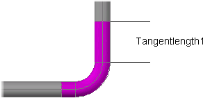

Rohrbogenparameter auswählen Radius, Tangentenlänge1, tAngentenlänge2, Winkel]: Mittellinienobjekte wählen
Legt den Radius des Bogens fest. Wenn möglich, wird die verbundene Rohrlänge angepasst, um eine Verbindung beizubehalten.
Gibt die Lauflänge des Rohrbogens jenseits des Radius an
Gibt die Lauflänge der anderen Seite des Bogens an. Seite 2 ist die zweite Seite, die während des Routings gezeichnet wurde.
Legt den Winkel des Bogens fest. 180 erzeugt einen Rücklauf.
