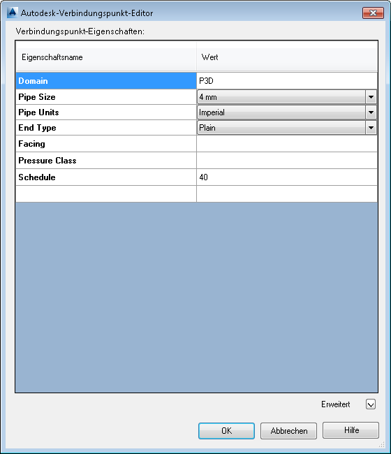

Ändert die Eigenschaften für Autodesk-Verbindungspunkte (Höhenfixpunkte).
Sie können Verbindungspunkt-Eigenschaften anzeigen, die in einer XRef enthalten sind. Diese sind jedoch schreibgeschützt.
- Eigenschaftsname
-  Listet die Domäne, den Verbindungsstatus und die Namen der Planungseigenschaften auf.
- Wert
-  Zeigt Werte für Eigenschaften an. Ein Verbindungsanschluss, der mit plantinsertautodeskconnectionpoint erstellt wurde, verfügt über den Domänenwert P3D.
