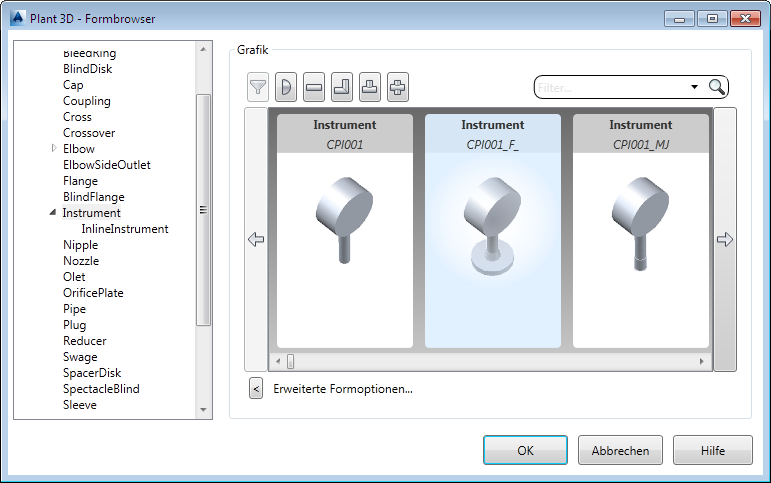

Legt eine Form für eine parametrische Komponente fest.
Multifunktionsleiste: Registerkarte Start
Gruppe Teil einfügen
Benutzerdefiniertes Teil
FormbrowserNach der Erstellung einer Komponente können Sie die Komponentenbemaßungen in der Eigenschaftenpalette angeben.
Gibt eine parametrische Form für die Komponente an
Zeigt alle Formen an. Standardmäßig werden nur die Formen in der aktuellen Kategorie angezeigt.
