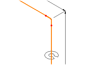

Sie können ISO-Informationselemente (Markierungen) wie Bodensymbole, Fließrichtungspfeile oder Brechpunkte erstellen und diese dann in Ihrem 3D-Modell platzieren. Das Informationselement wird in der generierten isometrischen Zeichnung angezeigt.
Im Modell platzierte Markierungen werden als Kugeln im Rohrsystem angezeigt.
Informationselemente können Symbole und Beschriftungen zur ISO-Zeichnung hinzufügen. Informationselemente können auch die Art und Weise ändern, wie die ISO-Zeichnung erstellt wird.
Sie können ISO-Teilungen durch Hinzufügen einer Brechpunktmarkierung zum Modell angeben. Sie können auch eine Baustellenschweißnaht zum Modell hinzufügen, um eine ISO-Trennposition anzugeben.
