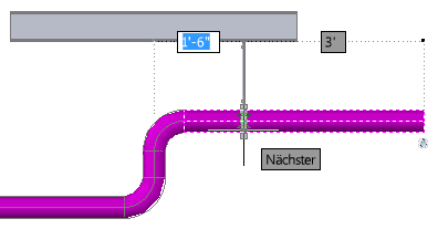

Verschiebt und kopiert Rohrhalterungen.
Befehlseingabe:
planpipesupportmove
Unterstützt dynamische Bemaßungen und das Sperren von Halterungspunkten während eines Verschieben- oder Kopieren-Vorgangs.
Die dynamische Eingabe ist nicht aktiviert, wenn Sie die AutoCAD-Befehle Verschieben oder Kopieren verwenden.
Einfügepunkt angeben oder [koPieren/Halterungspunktsperren]: Führen Sie eine Fang-Aktion aus, um einen Punkt auf einem Rohr anzugeben.
Punktposition angeben oder [BAsispunkt/Ausrichtung/Basiskomponente/koPieren/Halterungspunktsperren/Rückgängig/beeNden]:
Legt den Einfügepunkt der Rohrhalterung fest.
Kopiert die Rohrhalterung (statt sie zu verschieben).
Die Halterungshöhe kann sich ändern, wenn der Halterungspunkt gesperrt ist.
Schaltet plantlockpointofsupport um, wodurch die Höhe der Halterung angepasst wird, falls aktiviert.
Legt die Ausrichtung der Rohrhalterung fest.
Legt eine neue Rohrleitungskomponente oder Rohrhalterung fest, die als Grundlage für die dynamische Eingabe verwendet wird.
