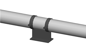

Fügt Rohrhalterungen hinzu.
Multifunktionsleiste: Registerkarte Start
Gruppe Rohrhalterungen
Erstellen
Befehlseingabe:
PLANTPIPESUPPORTADD
Das Dialogfeld Rohrhalterung hinzufügen wird angezeigt.
Einfügepunkt angeben: Führen Sie eine Fang-Aktion aus, um einen Punkt auf einem Rohr anzugeben.
Punktposition angeben oder [BAsispunkt/Ausrichtung/Basiskomponente/Rückgängig/beeNden] <beeNden>:
Legt den Einfügepunkt der Rohrhalterung fest.
Legt die Ausrichtung der Rohrhalterung fest.
Legt eine neue Rohrleitungskomponente oder Rohrhalterung fest, die als Grundlage für die dynamische Eingabe verwendet wird.
