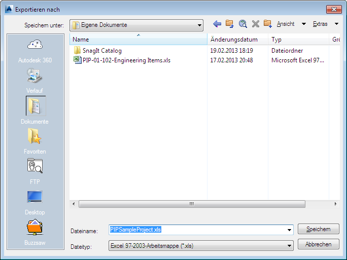

Gibt einen Dateinamen, einen Speicherort und ein Dateiformat für die zu exportierenden Daten oder Berichte an.
Werkzeugkasten: Datenmanager
mit rechter Maustaste auf einen Datenknoten klicken
Exportieren
Durchsuchen. Strukturansicht des Datenmanagers im Modus Projektberichte
mit rechter Maustaste auf einen Berichtstyp klicken
Exportieren.
Gibt den Speicherort für die exportierten Daten oder den exportierten Bericht an.
Gibt den Dateinamen für den Export an. Die Länge des Dateinamens darf 31 Zeichen nicht überschreiten.
Legt das Dateiformat für den Export fest. Folgende Optionen sind verfügbar:
Die exportierten Arbeitsblätter können mit Microsoft Excel 2003 oder höher angezeigt und bearbeitet werden.
Die exportierten Arbeitsblätter können mit Microsoft Excel 2007 oder höher angezeigt und bearbeitet werden.
Zum Anzeigen und Bearbeiten von exportierten Dateien mit kommagetrennten Werten können Text-Editoren verwendet werden, z. B. Editor.
Speichert die Datei mit dem angegebenen Dateinamen und -format, am angegebenen Speicherort.
