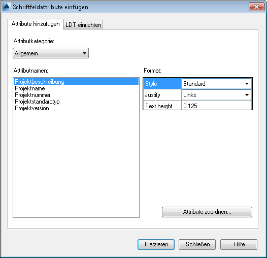

Fügt Attribute zum Schriftfeld hinzu.
Gibt die Attributkategorie an, aus der Sie Attribute zum Einfügen in das Schriftfeld wählen. Wählen Sie Alle, um die Eigenschaften aller Kategorien gleichzeitig anzuzeigen.
Gibt allgemeine Felder wie Projektname, Projektbeschreibung usw. zum Einfügen in das Schriftfeld an.
Gibt Projektdatenfelder zum Einfügen in das Schriftfeld an.
Gibt Kundeninformations-Datenfelder wie Unternehmensname und Ansprechpartner zum Einfügen in das Schriftfeld an.
Listet alle Eigenschaften unabhängig von der Kategorie auf.
Legt die Zeichnungseigenschaften fest, z. B. Zeichnungsname, Dateiname, Revisionsnummer und Einheit, um diese in das Schriftfeld einzufügen.
Gibt Leitungsgruppeneigenschaften wie Tag, Nummer usw. zum Einfügen in das Schriftfeld an. Attribute werden nur angezeigt, wenn Sie auf der Registerkarte LDT einrichten eine Excel-Datei angegeben haben.
Gibt LDT-Felder zum Einfügen in das Schriftfeld an.
Ändert sich basierend auf der gewählten Attributkategorie.
Gibt die Schriftart, Ausrichtung und Texthöhe für das Schriftfeldattribut an.
Gibt die Schriftart an.
Gibt die rechts- oder linksbündige Ausrichtung des Texts an.
Gibt die Höhe des im Textfeld platzierten Texts an.
Fordert Sie auf, eine Position für das Attribut im Zeichnungsbereich des Schriftfelds zu wählen.
Zeigt das Dialogfeld Schriftfeldattribute zuordnen an.
