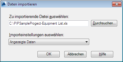

Datenmanager.Stellen Sie sicher, dass Sie den Knoten auswählen, der der Arbeitsmappe oder der CSV-Datei entspricht, die die zu importierenden Daten enthält. Wenn Sie einen Knoten auswählen, der nicht direkt dem geänderten Arbeitsblatt bzw. der geänderten CSV-Datei entspricht, werden die Änderungen beim Import ignoriert.
Die Meldung gibt an, wo Protokolldateien für akzeptierte oder abgelehnte Bearbeitungen aus den importierten Arbeitsmappen oder CSV-Dateien gespeichert werden. Sie können auf die in der Meldung enthaltene Verknüpfung klicken, um den Ordner zu öffnen. Nachdem Sie Bearbeitungen akzeptieren bzw. zurückweisen, können Sie auf die Protokolldatei im Ordner zugreifen.
Um Daten aus einem anderen Programm zu importieren, klicken Sie auf die entsprechende benutzerdefinierte Einstellung. (Benutzerdefinierte Einstellungen sind jedoch nicht verfügbar, wenn Sie Daten in eine Bereichs- oder benutzerdefinierte Ansicht importieren.)
