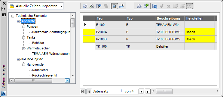

In AutoCAD P&ID werden in Zeichnungen rote Revisionswolken um die entsprechenden bearbeiteten Objekte angezeigt. Mithilfe der Schaltfläche Revisionswolken ausblenden im Werkzeugkasten des Datenmanagers können Sie die Revisionswolken ein- und ausblenden.
Ausstehende Änderungen werden gelb hervorgehoben.
