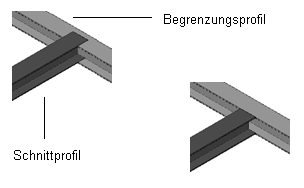

Schneidet Stahlbauprofile unter Berücksichtigung der Profilumgrenzung aus.
 Multifunktionsleiste: Registerkarte Stahlbau
 Multifunktionsleiste: Registerkarte Stahlbau  Gruppe Schneiden
 Gruppe Schneiden  Profil ausschneiden
 Profil ausschneiden Befehlseingabe:
PLANTSTEELCUT
 Befehlseingabe:
PLANTSTEELCUT
Mit der Option Eins ausschneiden wird ein Profil auf die Begrenzung eines anderen Profils ausgeschnitten. Mit der Option Beide ausschneiden werden zwei Profile auf die Begrenzungen des jeweils anderen Profils ausgeschnitten.
Die folgenden Aufforderungen werden angezeigt:
Gibt an, dass beide Profile auf die Begrenzungen des jeweils anderen ausgeschnitten werden.
Gibt einen Abstand oder einen positiven Wert für die Ausschneidelücke an.
