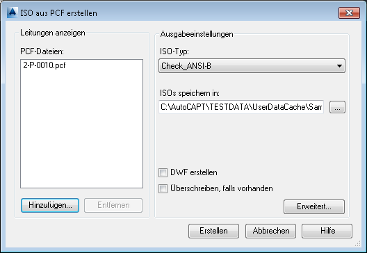

Legt die erweiterten ISO-Erstellungsoptionen fest.
Gibt die isometrischen Ausgabeeinstellungen an:
Gibt den zu verwendenden ISO-Stil an. Sie können ISO-Stile in der Projektkonfiguration erstellen und ändern.
Gibt den Ordner an, in dem isometrische Zeichnungen erstellt werden.
Gibt an, ob eine DWF für die isometrische Ansicht erstellt werden soll.
Wenn aktiviert, werden vorhandene isometrische Zeichnungen mit demselben Namen überschrieben. Wenn deaktiviert, werden neue isometrische Zeichnungen umbenannt.
Legt die Revisionsnummer fest, die im Schriftfeld angezeigt werden kann.
Zeigt das Dialogfeld Optionen für erweiterte ISO-Erstellung an.
