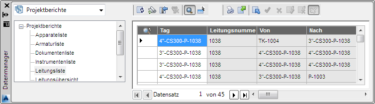

Wenn Sie zum Erstellen von Berichten den Datenmanager verwenden, können Sie neue Berichtstypen basierend auf vorhandenen Berichtsvorlagen erstellen. Die Vorlagen umfassen Listen von Apparaten, Leitungen, Leitungsübersichten, Instrumenten, Armaturen, Stutzen usw.
Nach dem Konfigurieren eines Berichts werden die Eigenschaften, die Sie angeben, abgefragt. Sie können die Ergebnisse im Datenmanager anzeigen.
