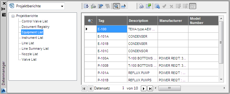

In der Strukturansicht des Datenmanagers werden die Berichtstypen und Berichte für das aktuelle Projekt angezeigt. In der Datenansicht werden Felder des Berichts angezeigt.
Zu den standardmäßigen Berichtstypen zählen:
Zeigt einen Bericht zu Daten der Steuerungsarmaturen im Projekt an.
Zeigt einen Bericht zu den Zeichnungen des Projekts an.
Zeigt einen Bericht zu Apparatedaten im Projekt an.
Zeigt einen Bericht zu Instrumentendaten im Projekt an.
Zeigt einen Bericht zu Liniendaten im Projekt an.
Zeigt einen zusammenfassenden Bericht der Liniendaten im Projekt an.
Zeigt einen Bericht zu Stutzendaten im Projekt an.
Zeigt einen Bericht zu Spezialelementdaten im Projekt an. Zu den Spezialelementen zählen Kondensatableiter, Kegelsiebe usw.
Zeigt einen Bericht zu Armaturdaten im Projekt an.
