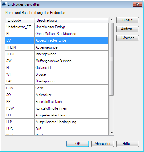

Fügt Endcodes von Anschlüssen hinzu oder ändert sie.
Geben Sie PLANTENDCODES in der Befehlszeile ein.
Verwenden Sie das Dialogfeld Endcodes verwalten, um Endcodes hinzuzufügen, eine Beschreibung zu ändern oder einen Endcode zu entfernen.
Endcodes werden in der Installation von AutoCAD Plant 3D gespeichert. Sie werden nicht im Projekt gespeichert.
Zeigt die Liste der Endcodes und Beschreibungen an.
Fügt einen neuen Endcode und eine neue Beschreibung hinzu.
Ändert eine Endcodebeschreibung.
Entfernt den Endcode.
