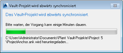

Aktualisiert den Arbeitsordner vom Vault aus.
Befehlseingabe:
plantrefreshfromvault
Ausgecheckte Dateien werden nicht vom Vault heruntergeladen.
Es wird jetzt eine Sprechblase angezeigt, wenn ein anderer Benutzer eine Datei in den Tresor eincheckt.
Im Arbeitsordner gesperrte Dateien können vom Vault aus nicht aktualisiert werden. Vor der Aktualisierung vom Vault aus können Sie den Projektmanager zum Schließen und erneuten Öffnen des Projekts verwenden. Beim Schließen des Projekts werden die Dateien, die während der Zeichensitzung verwendet wurden, entsperrt (z. B. Rohrklassen-Dateien, die beim Verlegen von Rohren gesperrt sind).
