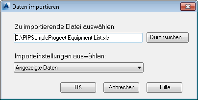

Importiert eine Microsoft® Excel-Arbeitsmappe oder eine Datei mit kommagetrennten Werten (CSV), die Projekt- oder Zeichnungsdaten enthält.
Werkzeugkasten: Datenmanager
mit rechter Maustaste auf einen Datenknoten klicken
Importieren
Zeigt den Dateipfad und -namen der zu importierenden Datei an. Sie können den aktuellen Dateipfad und -namen übernehmen oder ändern.
Klicken Sie auf Durchsuchen, um das Dialogfeld Importieren aus zu öffnen, in dem Sie einen anderen Dateinamen oder Dateipfad für die zu importierende Datei auswählen können.
Listet die für eine Zeichnung oder ein Projekt verfügbaren Importeinstellungen auf.
Der Vorgabewert ist Angezeigte Daten, was den aktuell in der Datenansicht des Datenmanagers angezeigten Daten entspricht. Projektadministratoren können benutzerdefinierte Einstellungen im Dialogfeld Projektkonfiguration
Export- und Importeinstellungen konfigurieren.
Die Einstellung Angezeigte Daten kann nicht geändert werden.
