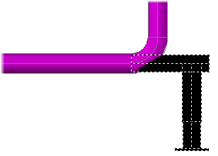

Verbindet eine Rohrhalterung mit einer anderen Halterung oder löst die Verbindung.
Multifunktionsleiste: Registerkarte Start
Gruppe Rohrhalterungen
Halterungen auf HalterungenVerbundene Rohrhalterungen werden im Modell und in der isometrischen Zeichnung gruppiert, in der isometrischen Stücklisten jedoch als separate Elemente aufgeführt.
Befehlseingabe:
plantsupportsonsupports
Rohrhalterungen zum Verbinden auswählen oder [Trennen]: Wählen Sie zwei oder mehr Rohrhalterungen aus.
Beim Verbinden von Rohrhalterungen muss mindestens eine Rohrhalterung mit dem Rohrsystem verbunden werden.
Trennt miteinander verbundene Rohrhalterungen.
