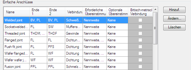

Anschlüsse sind die Komponenten und Verbindungsteile, die Sie zum Verbinden von Rohren verwenden. Sie können die Bedingungen festlegen, unter denen das Rohr eine Verbindung eingehen kann, und die zum Herstellen einer Verbindung verwendeten Komponenten und Verbindungsteile angeben.
 Die Verbindungstypen sind entweder einfach oder mehrfach.
- Ein einfacher Anschluss bezeichnet Verbindungsteile (beispielsweise Schweißnähte oder Bolzensätze), die zum Zusammenhalten des Rohrs verwendet werden. Vorgegebene einfache Anschlusstypen wie geschweißte, geflanschte und gesockelte Anschlüsse werden zum Verbinden von Rohren mit übereinstimmender Nennweite zur Verfügung gestellt. Teile, die die Verbindung unterstützen (beispielsweise Dichtungen) werden ebenfalls in einem einfachen Anschluss angegeben.
- Ein Verbindungsanschluss bezeichnet eine Verbindungskomponente oder einen Adapter (beispielsweise einen Vorschweißflansch), wodurch die Herstellung einer Verbindung mit dem Rohr ermöglicht wird. Zu den vorgegebenen Verbindungsanschlüssen gehört der AutoFlange, der eine Flanschverbindungskomponente hinzufügt, wenn der Durchmesser, die Druckstufe und die Dichtfläche des Rohrs und des Formstücks übereinstimmen.
Wenn Sie beispielsweise ein Rohr mit glatter Endfläche mit einer Armatur mit Flansch verbinden, gibt es keinen einfachen Anschlusstyp, der die Endtypen PL und FL miteinander verbinden kann. Der Verbindungsanschlusstyp AutoFlange fügt eine Verbindungskomponente Flansch zur Leitung hinzu, die an jedem Ende durch zwei einfache Anschlusstypen verbunden wird.
Wenn Sie sowohl britische als auch metrische Komponenten in einem Projekt verwenden, können Sie angeben, ob für jeden einfachen Anschluss eine ANSI-an-DIN-Verbindung zulässig ist. Während des Modellierungsvorgangs wird eine Meldung angezeigt, wenn ein Zeichner in einer Zeichnung eine britische/metrische Verbindung herstellt.
