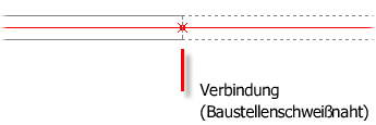

Fügt dem Rohr eine Schweißnaht hinzu.
 Befehlseingabe:
plantweldadd
 Befehlseingabe:
plantweldadd
Fügt an einer bestimmten Position auf dem Rohr eine Schweißnaht hinzu. Sie können Schweißnähte auch automatisch hinzufügen, nachdem Sie eine maximale Rohrsegmentlänge festgelegt haben.
Stumpfschweißnaht- und Schmelzschweißnaht-Verbindungstypen werden vorgabemäßig unterstützt. Sie können Schweißnähte nicht in Rohrsystemen mit fester Länge oder Rohrsystemen, die über Steck- und Aufnahme-Endtypen verfügen, platzieren (z. B. mechanische Verbindungen, Glocke und Hahn).
Dynamische Verfolgung wird unterstützt. Dadurch können Sie die Schweißnaht in einem genauen Abstand von einem Fitting wie plantfittingmove zu platzieren.
Die folgenden Aufforderungen werden angezeigt:
Rohrsegment zum Hinzufügen einer Schweißnaht auswählen oder [Typ, autoplatzierungsAbstand]: Wählen Sie ein Rohr aus, das über einen BV-, PL- oder PPL-Endtyp verfügt.
Punktposition angeben oder [BAsiskomponente, Autoplatzierung, Rückgängig, BEenden]: Geben die Schweißnahtposition auf dem Rohr an.
Schweißnahttyp angeben [wErkstatt, Feld, Baustellenschweißnaht]: Geben Sie den Schweißnahttyp an.
Rohrendpunkt als Ausgangspunkt auswählen oder [Autoplatzierung, Rückgängig, Beenden]: Geben Sie das Rohrende an.
Automatischen Platzierungsabstand festlegen für Autoplatzierung <20'>:
Fügt eine oder mehrere Schweißnähte an einer festen Rohrsegmentlänge hinzu.
Legt den maximalen Rohrsegmentabstand zwischen Schweißnähten fest.
Geben Sie eine andere Position für die Verfolgung an, wenn die dynamische Eingabe aktiviert ist.
Legt die Werkstatt-/Baustelleneigenschaft für neue Schweißnähte fest.
